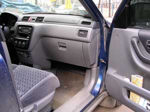

Шаг 1:
Открываем переднюю правую
дверь ...

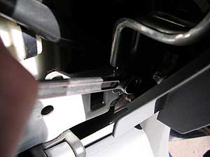

Шаг 2:
Открываем бардачок,
снимаем ограничители...

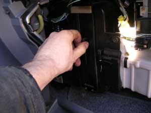

Шаг 3:
Опускаем крышку вниз ...
