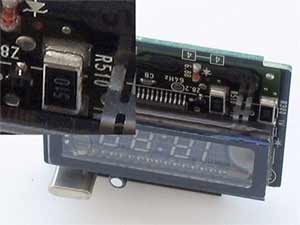

Достать часы несложно: панель центральных воздуховодов с часами и кнопкой аварийки крепится на 4-х пружинных зажимах внизу по нижней кромке и на одной пластине-выступе сверху. Тонкой отверткой или ножом нужно поддевать панель снизу и когда пружинные зажимы отщёлкнутся сдвинуть всю панель вниз, отсоединить разъемы и вытащить. Часы к ней прикручены 2-мя саморезами изнутри. Разобрав часы я действительно обнаружил, что пайка двух резисторов имеет трещины.

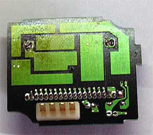

Оба резистора стоят в цепях питания часов. Вероятно пайка лопалась из-за нагрева платы (или самих резисторов) и разности температурных расширений платы и элементов. Об этом красноречиво говорит обратная сторона платы (на фото - пятно пожелтевшего лака находится как раз напротив злосчастных резисторов).
Необходимо тщательно, но аккуратно пропаять резисторы и все элементы пайка которых при осмотре вызовет сомнение. Лепить много припоя вовсе необязательно. Элементы не перегревать (для этого нужен маломощный паяльник - 25-50 Вт)! |
