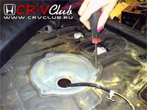

2. Поднимаем ковер и отворачиваем технологическую крышку. |

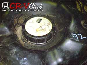

3. Отключаем жгут питания и трубку бензопровода. |

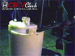

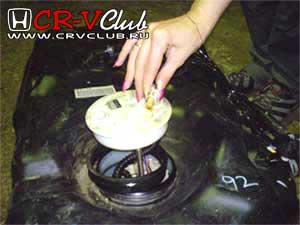

4. Отворачиваем фиксирующею гайку и вытаскиваем бензонасос с датчиками. |

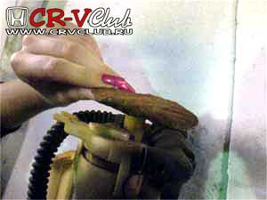

5. Отверткой снимаем с фиксаторов защитный колпак, и разбираем
аккуратно все "внутренности" . |

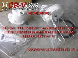

6. И меняем фильтр. Сборка производится в обратном порядке. |
7. P.S. Мы так же рекомендуем заменить "заборную" сетку бензонасоса ! |
