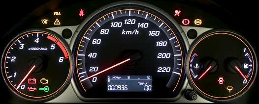

    Щиток приборов CR-V 2005-2006г/в.
#масло #двери #вода в фильтре #иммобилайзер #двигатель #аккумулятор #ABS #ручник #Brake Assist #спираль накаливания SRS ремень безопасности VSA
Сигнализатор не пристёгнутого ремня безопасности
Сигнализатор включается при повороте ключа в замке зажигания в положение ON(II).
Система динамической стабилизации.
(Vehicle Stability Assist)
Сигнализатор неисправности SRS
Сигнализатор кратковременно включается при повороте ключа в замке зажигания в положение ON(II).
Спираль накаливания запальных свечей
Только для дизельного мотора
Система помощи при экстренном торможении.
(Brake Assist).
Индикатор включения стояночного тормоза / сигнализатор неисправности тормозной системы
ABS
Сигнализатор неисправности антиблокировочной тормозной системы
Сигнализатор разряда аккумуляторной батареи
Сигнализатор неисправности систем двигателя
Сигнализатор падения давления моторного масла
Сигнализатор противоугонного устройства (иммобилайзера)
Сигнализатор открытых дверей автомобиля
Сигнализатор горит если хотя бы одна из дверей не закрыта или закрыта неплотно
Сигнализатор (вода в топливном фильтре)
